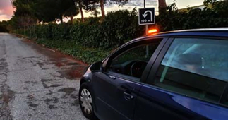

Conscientes de ello la DGT ha dado un paso más adaptando las normas para nuestra seguridad. A partir del 1 de julio se debe utilizar una luz de emergencia V16 en combinación con los triángulos coche. Esta luz emergencia coche homologada permite que te vean a 1km de distancia por lo que los demás conductores ya están alertados de que hay algún incidente en la carretera y bajan la velocidad.
De todas formas, la luz emergencia coche no será obligatoria hasta el 2 de enero de 2024. Mientras se pueden usar los dos sistemas, pero claramente utilizar una señal V16 homologada tiene las siguientes ventajas:
  • Señaliza desde 1km de distancia
  • Se ve desde cualquier punto con ángulo de 360º
  • Tiene una base imantada que se fija en cualquier parte de la chapa. Preferiblemente colocarla en el techo.
  • Compacta y pequeña, ideal para guardar en la guantera
  • Luz autónoma, haz de luz potente
  • Evita que te desplaces por la carretera
  • Reduce el riesgo de siniestros en la carretera
