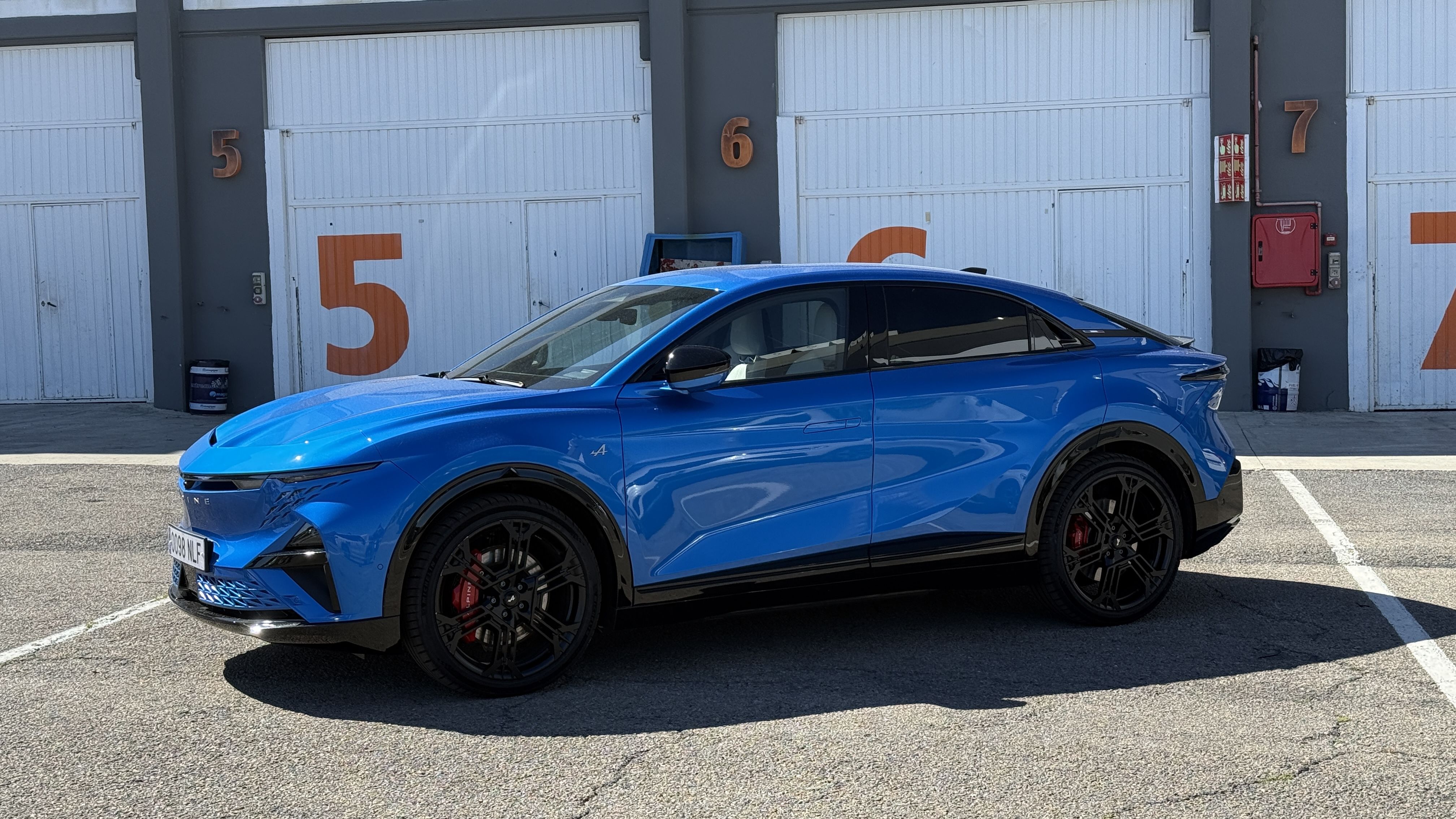

                                Prueba de autonomía de L´Argus
                                Ficha técnica, dimensiones, peso, potencia y consumo del Alpine A390 GT
                                Dimensiones y peso
                                Longitud 4,62 m
                                Ancho sin retrovisores 1,89 m
                                Altura 1,53 m
                                Distancia entre ejes 2,71 m
                                Volumen del maletero 532 a 1643 l
                                Neumáticos del modelo de prueba 245/45 R20
                                Peso en vacío 2124 kg
                                Potencia y prestaciones
                                Tipo de motor eléctrico
                                1 delantero con rotor bobinado + 2 traseros con imán permanente
                                Potencia máxima 400 CV
                                Par máximo 661 Nm
                                Transmisión a las 4 ruedas
                                Caja de cambios no
                                0 a 100 km/h 4,8 s
                                Velocidad máxima 200 km/h
                                Batería, autonomía y consumo
                                Tipo de batería NMC
                                Capacidad útil de la batería 89 kWh
                                Potencia del cargador CA – CC 11 – 150 kW
                                Consumo mixto WLTP 18,7 kWh/100 km
                                Consumo en carretera – autopista L'argus 21,5 – 27,9 kWh/100 km
                                Autonomía mixta WLTP 557 km
                                Autonomía carretera – autopista L'argus 415 – 319 km
                                Tiempo de carga
                                Terminal CA 7,4 kW del 20 al 80 % 8 h
                                Terminal CA 11 kW del 20 al 80 % 5 h 20
                                Terminal CC > 200 kW del 15 al 80 % 29 min
                                Terminal de CC > 200 kW del 20 al 80 % 26 min (L'argus)
                                Bonificaciones y garantía
                                Bonificación de ayuda 380
                                Bonificación por batería en Europa no
                                Potencia fiscal 14 CV
                                Garantía del coche 2 años – km ilimitados
                                Garantía de la batería 8 años – 160 000 km
                                País de fabricación Francia
                                Recorrido por carretera Salida Llegada
                                Nivel de batería 50 16
                                Kilometraje recorrido 141 km
                                Consumo* 21,5 kWh/100 km
                                Autonomía* 415 km
                                * Valores calculados en función del porcentaje de batería consumido (en este caso, el 34 %) y de su capacidad útil (89 kWh).
                                Recorrido en autopista Salida Llegada
                                Nivel de batería 80 % 43 %
                                Kilometraje recorrido 118 km
                                Consumo* 27,9 kWh/100 km
                                Autonomía* 319 km
                                Autonomía útil (con el 70 % de la batería) 223 km
                                * Valores calculados en función del porcentaje de batería consumida (en este caso, el 37 %) y de su capacidad útil (89 kWh).
